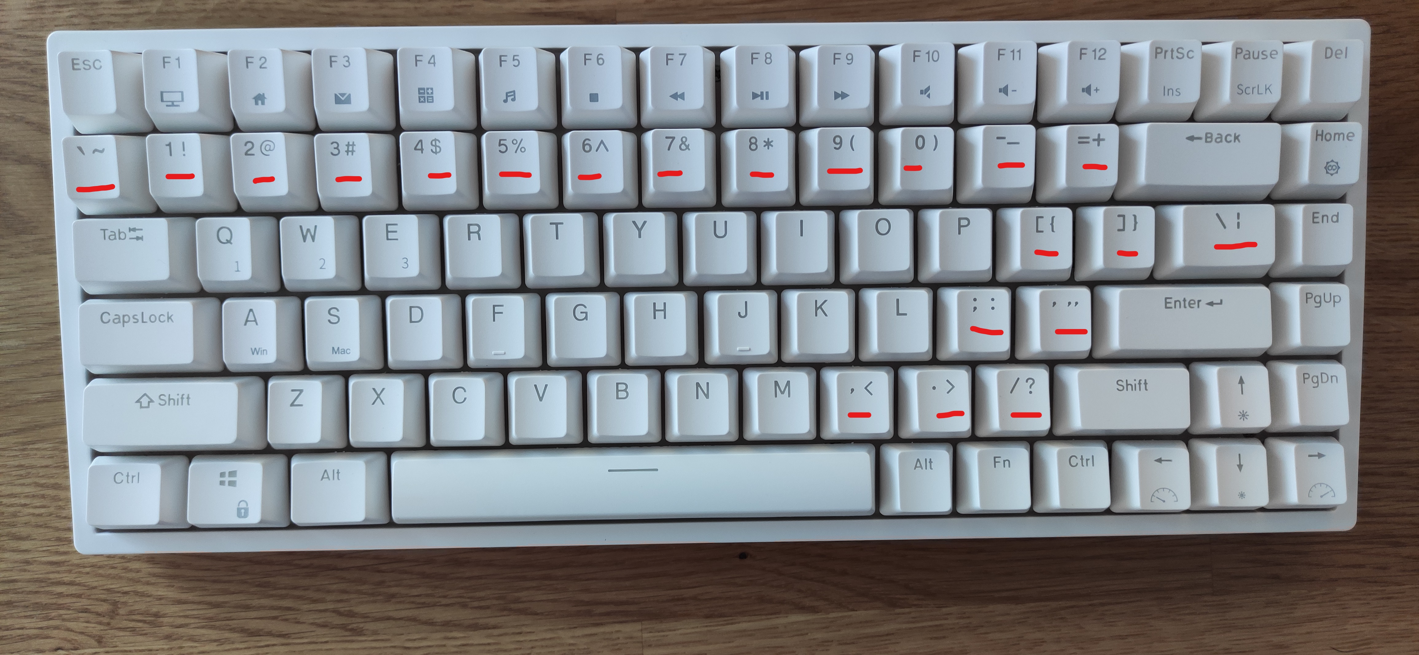

Olá, é a minha primeira vez com teclados mecânicos.
Por isso depois de ver uns quantos vídeos decidi comprar o RK84 porque é um budget wireless 80% keyboard

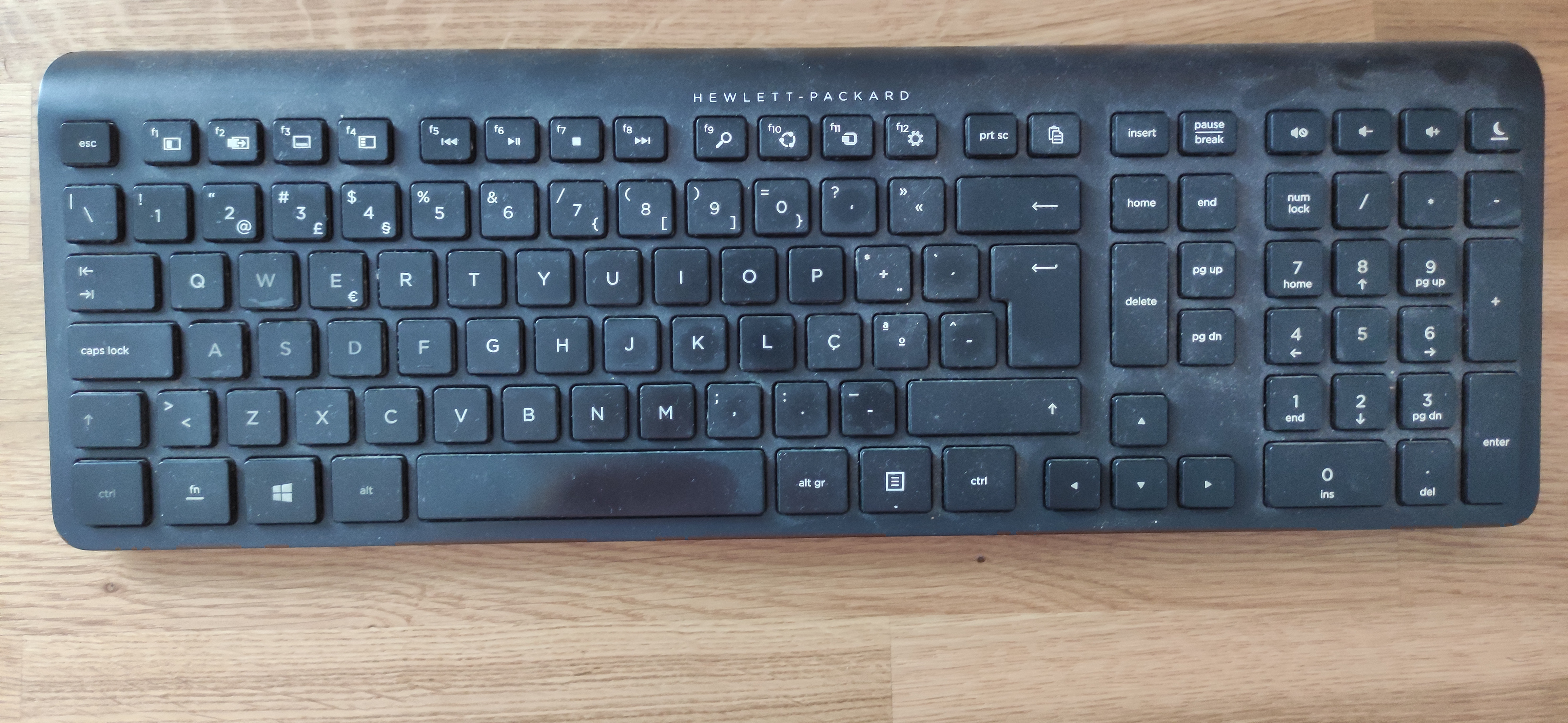

Mas só agora que recebi é que reparei que as teclas não são PT e não faço a mínima ideia donde comprar teclas novas. Eu estava habituado a este teclado antigo da HP.
